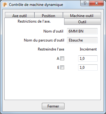

L'onglet Restrictions d'axe sur le dialogue Contrôle de machine dynamique vous permet d'entrer les valeurs d'incrément de votre axes de machine-outil réelles afin que les axes de la machine-outil virtuelle se déplacent plus précisément.
Cet onglet contient ce qui suit:
- ID de l'outil — Le nom de l'outil.
- Restreindre axe — Sélectionner pour restreindre le mouvement de l'axe par la valeur d'incrément spécifiée.
- Valeur d'incrément — Spécifier la valeur d'incrément.
Remarque : Si vous ajustez un axe sans restriction d'incrément, il est possible que la position d'axe ne soit pas atteignable par votre machine-outil réelle. Si la valeur d'axe actuelle, par exemple, et que vous voulez restreindre l'axe avec une valeur d'incrément de 1, lorsque vous ajustez l'axe, la valeur d'axe est arrondie à 83 et augmente à 83 – 84 – 85 et pas 83.34 – 84.34 – 85.34.
