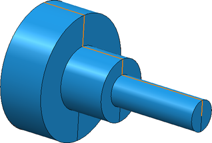

Pour extraire une courbe de contour d'un modèle:
- Dans l'explorateur, faire un clic-droit sur Motifs et sélectionner Editeur de courbe.
- Cliquez sur l'onglet Editeur de courbe > panneau Créer > Courbes > Contour tourné.
- Le dialogue Contour tourné s'affiche.
- Sélectionner une option dans la liste Axe de rotation pour spécifier quel axe du plan de travail actif est utilisé pour la rotation.
- Pour changer la position de l'origine de rotation, cliquez sur Passer au mode de position
dans la section Origine.
- Entrer les coordonnées de l'origine d'axe de rotation ou le sélectionner dans la fenêtre de graphiques.
- Sous Surface, cliquez sur Mode de sélection de surface
- Sélectionner les surfaces dans la fenêtre de graphiques depuis laquelle vous voulez créer des courbes ou ne rien sélectionner pour utiliser toutes les surfaces disponibles.
- Déplacer votre curseur sur l'icône
pour afficher les informations sur les surfaces sélectionnées.

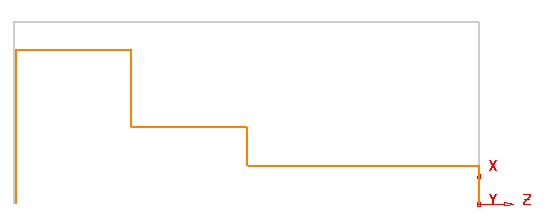

- Cliquer sur Créer pour créer la courbe et fermer le dialogue.
Remarque : Si ça ne fonctionne pas correctement, s'assurer que le plan d'édition principal correct est sélectionné.
