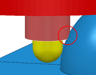

Vérifier l'outil par rapport au modèle
Cette zone contient des options qui vous permettent de vérifier les collisions entre le corps et le porte-outil et le modèle. Cela n'affecte pas les vérifications avec la machine-outil.
Vérifier les parcours d'outils — Sélectionner pour vérifier les collisions entre l'outil, le porte-outil et le modèle.
Vérifier mouvements de connexion — Sélectionner pour inclure les mouvements de connexion dans la vérification.
Garde de porte-outil — Entrer la distance minimum autorisée entre le modèle et le contour de porte-outil.
Garde du corps d'outil — Entrez la distance minimum autorisée entre le modèle et le contour de corps d'outil.
