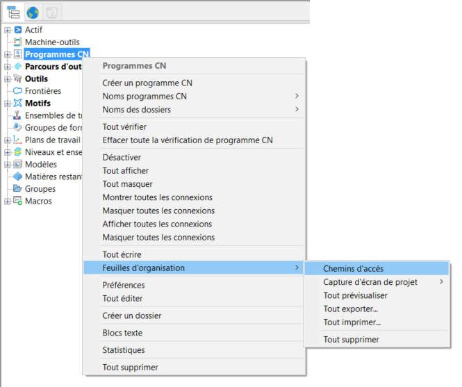

- Depuis le menu contextuel Programmes CN, sélectionnez Feuilles d'organisation > Parcours.
- Dans l'onglet Parcours, appuyez sur le bouton
dans le champ approprié, et sélectionnez le template que vous souhaitez tester.Sélectionner votre template dans la mauvaise boite a des résultats imprévisibles. Par exemple, si vous souhaitez tester un template sommaire et l'entrer sous le champ Parcours d'outil, les balises <summaryrow> ne seront pas résolues.
