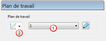

Pour spécifier le plan de travail d'une configuration
Le plan de travail associé à une configuration est utilisé pour le brut de cette dernière, et est automatiquement appliqué aux parcours d'outils récement créés dans la configuration. Lorsqu’une configuration est activée, le plan de travail de la configuration est activé.
  1. Activez la configuration.
  2. Cliquez sur l’onglet Configuration > panneau Éditer > Paramètres.
  3. Dans la boîte de dialogue Configuration, sélectionnez Plan de travail dans la liste pour afficher la page Plan de travail.
  4. Sur la page Plan de travail, sélectionnez un plan de travail dans la liste .
  5. Si votre projet n’a aucun plan de travail, choisissez une option dans la liste de création de plan de travail pour créer un plan de travail du type sélectionné.
  6. Si vous voulez éditer le plan de travail sélectionné, cliquez sur pour afficher l’onglet Éditeur de plan de travail.
