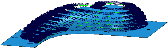

- Sélectionner un Axe d'outil Vertical.
- Dans la liste Angle fixe, sélectionner Elévation.
- Dans le champ Angle fixe, entrez 0
. Cela produit:

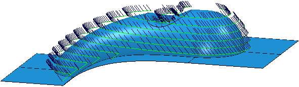

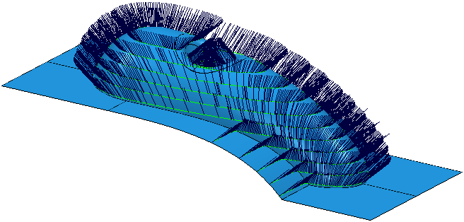

- Sur la page Machine-outil, dans la zone Configuration d'axe de rotation, sélectionnez Annuler et remplacer plan de travail. Sélectionner ensuite un plan de travail créé en pivotant par 30
autour de l'axe X. Voici le résultat :
Dans ce cas, une partie du parcours d'outil est retiré, car autrement, l'outil rentrerait en collision avec la pièce.
