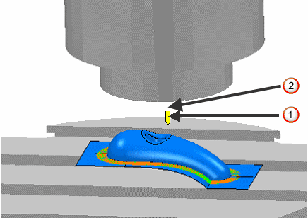

Si vous ne définissez pas un porte-outil, seul l'outil s'affiche:
— Outil

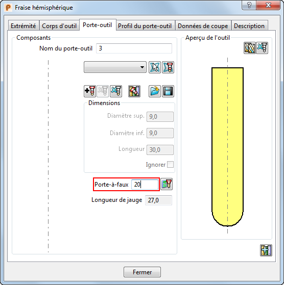

- Pour simuler l'effet d'avoir un porte-outil défini, vous devez éditer la définition d'outil. Dans le menu contextuel d'outil individuel, sélectionner Paramètres, puis cliquer l'onglet Porte-outil.

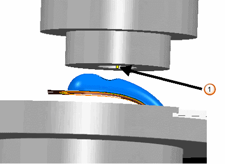

- Entrer une valeur de Porte-à-faux équivalent à la longueur de porte-outil. Cela définit la longueur de l'outil dépassant la face de jauge de la machine. Puis cliquer sur le bouton Fermer. L'outil et le porte-à-faux s'affichent.
— Outil
— Porte-à-faux
Remarque : De cette façon, le champ Porte-à-faux sur l'onglet Porte-outil sur le dialogue Outil est utilisé comme une valeur de Décalage de distance de jauge dans la simulation de machine-outil.
