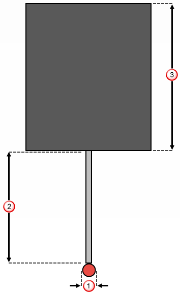

Créez un outil palpeur à utiliser avec les stratégies d'inspection.
- Cliquez sur l'onglet Accueil > panneau Outil > Créer outil > Palpeur d'inspection
- Donnez un nom à l'outil de palpeur.
- Spécifiez le diamètre de l'extrémité
- Cliquez sur l'onglet Tige et spécifiez la géométrie de la tige
Conseil : Les options de cet onglet sont les mêmes que lors de la création de corps d'outils pour des outils de fraisage.
- Cliquez sur l'onglet Corps du palpeur et spécifiez la géométrie du corps du palpeur
Conseil : Les options de cet onglet sont les mêmes que lors de la création de porte-outils pour des outils de fraisage.
- Cliquez sur Fermer.
