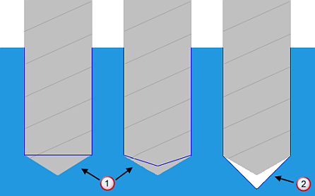

Opération — Sélectionner l'opération de perçage et la profondeur de perçage.
La pointe du foret peut percer plus bas que le trou conçu dans le modèle CAO, ou la pointe du foret peut ne pas atteindre le bas du trou
