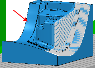

- Dans la branche de l'explorateur Parcours d'outils, faire un clic droit sur le parcours d'outil et sélectionner Simuler du début.
Au fur et à mesure que la machine-outil usine vers la surface du modèle, la tête et le composant d'axe A de la machine-outil entrent en collision avec le modèle.

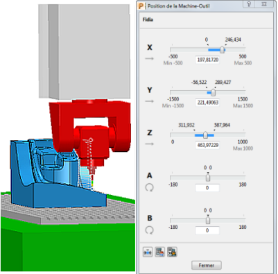

- Cliquez sur l'onglet Contrôle de machine dynamique > panneau Paramètres > Position de machine-outil pour afficher la boîte de dialogue Position de machine-outil.
La boîte de dialogue affiche la position de chaque axe de la machine-outil. Afficher ce dialogue est utile car cela vous permet de voir le mouvement des axes, et, en particulier, si vous déplacez l'axe au-delà de sa limite.
- Spécifier les valeurs d'incrément des axes de rotation de la machine-outil réelle. Cela vous assure que les ajustements que vous faites aux axes de machine-outil virtuels peuvent être appliqués à la machine-outil réelle.
