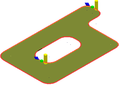

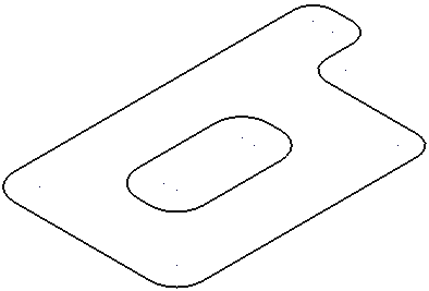

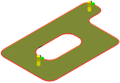

Convertit le contournage de courbe 2D (à gauche) et l'ébauche de courbe 2D (à droite) :
en cela:
Touche:
La couleur rouge indique la partie de la courbe qui est usinée.
- Début de la courbe.
- Fin de la courbe.
- Côté de la courbe à usiner.
- Direction d'usinage (En avalant, Conventionnel ou Quelconque)
Remarque : si vous ne pouvez voir que l'un des points
ou
, c'est qu'ils se confondent. Les points de départ et d'arrivée sont au même endroit lors de l'usinage de la totalité d'un segment fermé.
