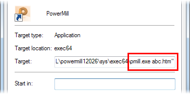

- Cliquez avec le bouton droit sur l’icône de raccourci PowerMill sur votre bureau et sélectionnez Propriétés.
- Sélectionnez l'onglet Raccourci, puis éditez le champ Cible afin qu'il finisse par ...\pmill.exe abc.htm. L'espace entre le nom de programme et le nom de fichier html est essentiel. Il faut que ce soit …\pmill.exe abc.htm et non …\pmill.exeabc.htm.
