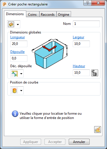

- Cliquez sur l'onglet Editeur de feature > panneau Créer features 2D > Poche > Rectangulaire.
Le dialogue Créer poches rectangulaires s'affiche.
- Cliquer dans la fenêtre graphique pour insérer la feature.
Cette fonctionnalité est disponible uniquement pour les features de surfaces rectangulaires, circulaires et non délimitées. Pour les formes libres, les fentes et features de face délimitées, vous devez sélectionner une courbe existante depuis laquelle créer la feature.
- Entrer un Nom pour la feature.
- Utiliser les options sur le dialogue ou utiliser les poignées graphiques pour modifier les propriétés de la feature.
Les options et les poignées graphiques disponibles varient en fonction du type de feature créé.
- Cliquer sur Accepter pour créer la feature et fermer le dialogue.
