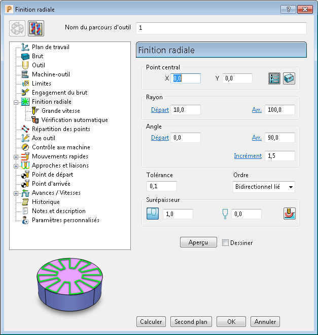

Utilisez la stratégie de finition radiale pour créer un motif radial 2D dans une frontière puis le projeter sur le modèle. Le motif est ensuite usiné.
Cette stratégie est judicieuse pour l'usinage de pièces circulaires ou coniques.
Les pages associées à la stratégie de finition radiale sont :
- Finition radiale — Page principale utilisée pour définir un parcours d'outil de finition radiale.
- Grande vitesse — Paramètres pour créer des arcs dans des coins internes pour éliminer les changements brusques de direction d'outil, ce qui est essentiel pour un usinage grande vitesse.
- Vérification automatique — Réglages pour vérifier automatiquement le parcours d'outil quand vous le calculez.
