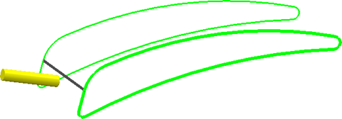

Utiliser l'onglet Courbe de pale unique pour:
- spécifier les courbes de départ, d'arrivée et intermédiaires entourant la zone que vous voulez usiner.
- ajouter des propriétés d'usinage aux courbes que vous spécifiez.

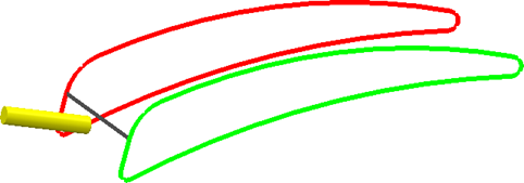

- Inverser courbes directrices — Permute les courbes de départ et de fin.
- Changer la direction d'usinage — Change la direction d'usinage de "conventionnel" à "en avalant" ou de "en avalant" à "conventionnel".

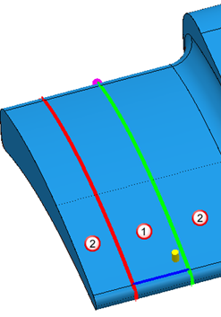

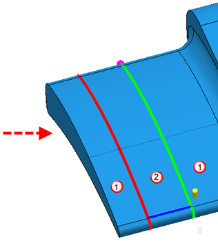

- Inverser côté d'usinage— Change le côté de la courbe en cours d'usinage. Par exemple, cliquer pour activer la création des parcours d'outils depuis la zone entre les deux courbes vers la zone hors des deux courbes. Un outil est affiché pour indiquer quel côté des courbes est usiné.
Zone dans laquelle les parcours d'outils sont créés.
Zone dans laquelle les parcours d'outils ne sont pas créés.
L'outil est affiché dans la zone d'usinage.
