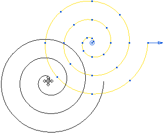

PowerMill dessine également une spirale.
La spirale est jaune et a:
- une poignée bleue qui vous permet d'éditer le Rayon de fin graphiquement.
- des points bleus montrant le numéro et l'emplacement des points dans chaque tour.
- un cercle bleu au centre qui vous permet d'éditer l'emplacement de la spirale graphiquement.

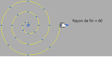

Alternativement, vous pouvez créer la spirale graphiquement. Par exemple, si vous sélectionnez la poignée de rayon supérieur (le curseur change en
) et que vous le faites glisser dans une nouvelle position, le rayon supérieur change.
Sélectionner la poignée centrale et la déplacer à une nouvelle position pour déplacer la spirale.
