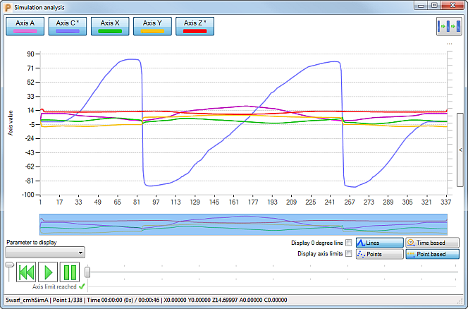

Un blocage de cardan est une configuration spécifique d'une machine-outil multi-axes qui se produit lorsque l'axe d'outil s'aligne avec au moins un axe de rotation, à cause de la position d'un ou de plusieurs points de parcours d'outil. Cette configuration résulte en des mouvements indésirables car, lorsque proche du blocage de cardan, des petits ajustements dans l'axe d'outil peuvent nécessiter de grands changements dans un axe de rotation.
Le graphique ci-dessous montre l'axe de rotation de la machine-outil table-table pivotant (de façon indésirable) de presque 180 en une seconde. La raison est que la machine-outil usine un segment de parcours d'outil en bas de la cavité de la bouteille qui coïncide avec le blocage de cardan de la machine-outil.
Lors de la redistribution de points, pour éviter le mouvement indésirable des axes de rotation d'une machine-outil, prendre en compte ce qui suit:
Le plug-in Analyse de simulation est un outil efficace pour identifier les mouvements indésirables des axes de rotation car il représente les mouvements des axes de machine-outil dans un graphique linéaire. Dans le graphique ci-dessous, l'axe C (rotatif) (dessiné en violet) passe d'environ 85 à -85
en une seconde
