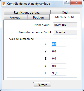

L'onglet Machine-outil sur le dialogue Contrôle de machine dynamique affiche la position de chaque axe de machine-outil. Les valeurs se mettent à jour automatiquement lorsque vous utilisez les poignées pour ajuster la position des axes de la machine-outil.
Cet onglet contient ce qui suit:
- ID de l'outil — Le nom de l'outil.
- Axes de la machine — Spécifier la position des axes de la machine-outil.
Conseil : Vous pourriez trouver utile d'utiliser les
poignées pour repositionner les axes de la machine-outil approximativement, puis utiliser l'onglet
Machine-outil pour spécifier la position des axes plus précisément.
