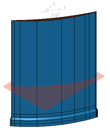

- Cliquez sur l'onglet Editeur de courbe > panneau Créer > Courbes > Section planaire. La boite de dialogue Section planaire s'affiche. La position du point d'origine est affichée sur le modèle et le curseur devient
- Cliquer sur le modèle pour définir un point sur lequel passe le plan de sectionnement. L'orientation est déterminé en utilisant le plan d'édition principal du plan de travail actif.
Les coordonnées de la courbe sont affichées dans la zone Origine de la boite de dialogue Section planaire. LeCurseur intelligent doit être activé pour que la sélection d'origine fonctionne sur le curseur.

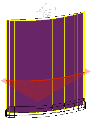

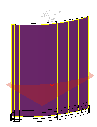

- Pour sélectionner une surface:
- Cliquer sur
pour passer en mode de sélection de surface. Le curseur change en
- Sélectionner une surface sur le modèle. La surface sélectionnée devient violette.
- Entrer:
- Une Tolérance de 0,01.
- Une Tolérance de jonction de surface de 10,0.

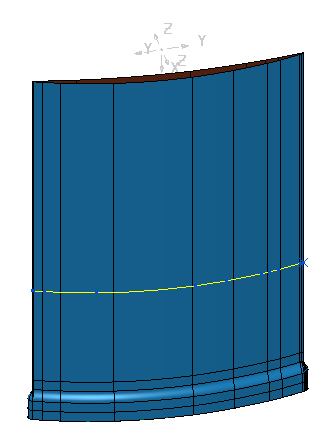

- Cliquer sur Aperçu. Un aperçu de la courbe s'affiche comme une ligne rouge et épaisse sur le modèle.
- Cliquer sur Créer. Les segments sont ajoutés au motif.
- Cliquer sur Fermer pour fermer le dialogue. La courbe est affichée sur le modèle.
