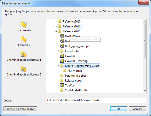

Dans les deux cas, le dialogue suivant s'affiche :
Se déplacer sur le répertoire approprié (en utilisant le bouton Créer nouveau dossier si approprié). Le nom de chemin d'accès s'affiche en bas du dialogue (dans ce cas E:\Pmill\Reference2012\Macro Programming Guide). Cliquez sur OK.

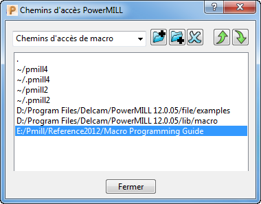

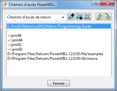

Cela ajoute le chemin à la liste de chemins d'accès. En haut, si vous avez sélectionné :
ou en bas si vous avez sélectionné :

Cliquez sur le bouton Fermer pour terminer.
