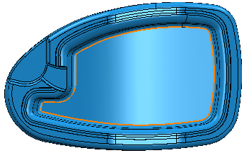

Si PowerMill ne parvient pas à trouver les courbes directrices ou de limitation, vous pouvez les sélectionner. Cet exemple utilise le modèle 5axisModel.dgk dans le dossier Exemples et suppose que vous avez créé un motif encastré.
- A partir de la catégorie Finition sur le dialogue Sélecteur de stratégie, sélectionnez Finition ligne de flux.
- Sélectionner le motif encastré. Si l'état est Valide, passez à l'étape 9.

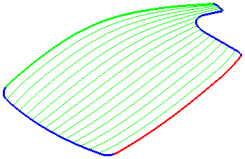

- Si l'état est différent de Valide, cliquez sur le bouton Définition de courbe
. Cela permet d'afficher le dialogue Définition de courbe de flux.
- Sélectionnez la courbe directrice de départ
La courbe directrice de départ est verte.
- Sélectionnez la courbe directrice de fin.
La courbe directrice de fin est rouge.
- Sélectionnez une courbe limite.
La courbe limite est bleue.
- Sélectionnez la seconde courbe limite (utilisez la touche Maj pendant la sélection).
La seconde courbe limite est bleue, tandis que la direction et la zone d'usinage sont également définies.
- Cliquez sur Terminer. Cela permet de fermer le dialogue et de vous renvoyer au dialogue Finition ligne de flux.
