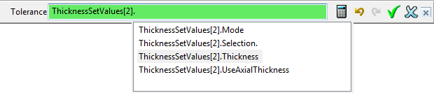

Vous pouvez entrer les expressions dans l'Editeur d'expression ou dans le champ de paramètre sélectionné.
Les noms de paramètres suivis de '.' requièrent une valeur supplémentaire pour être complets. Lorsque vous sélectionnez un nom de paramètre qui contient un '.', une liste contenant les valeurs possibles pour compléter le paramètre s'affiche.
