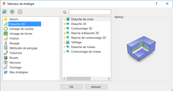

Le dialogue Sélecteur de stratégie affiche la gamme de stratégies que vous pouvez sélectionner afin de créer les parcours d'outils. Quand vous sélectionnez une stratégie, PowerMill affiche le dialogue Stratégie, qui vous permet de spécifier les paramètres et besoins du parcours d'outil.
Pour afficher le dialogue Sélecteur de stratégie:
Les stratégies sont organisées en catégories, qui comprennent une catégorie Favoris, et un certain nombre de catégories personnalisées pour organiser vos propres stratégies personnalisées.
La boite de dialogue contient ce qui suit:
— Entrez un terme à rechercher dans une catégorie.
Importer stratégie — Cliquez sur cette option pour afficher le dialogue Importer stratégie afin d'importer une stratégie de votre PC ou réseau dans le projet PowerMill actuel.
Pour réutiliser une stratégie importée plus tard, utilisez une des procédures suivantes afin qu'elle soit disponible dans le dialogue Sélecteur de stratégie.
Ajouter catégorie — Cliquez sur cette option pour afficher le dialogue Chemins d'accès PowerMill afin de créer une nouvelle catégorie personnalisée pour conserver vos stratégies personnalisées. Ce dialogue vous permet également de réorganiser et de supprimer les catégories personnalisées dans le dialogue Sélecteur de stratégie.
Pour plus d'informations sur l'enregistrement d'un parcours d'outil, reportez-vous à Enregistrer un parcours d'outil comme stratégie personnalisée.
Favori — Activer l'étoile près d'une stratégie pour l'ajouter (ou la retirer
) du dossier
Favoris. PowerMill affiche également vos stratégies favorites dans la galerie Favoris sur l'onglet Home.
