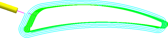

Par exemple, si vous entrez une hauteur de 20 et une Prof. de passe de 5 :

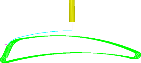

Si vous entrez une hauteur de 20 et uneProf. de passe de 20 :

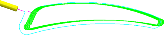

Par exemple, si vous entrez une hauteur de 20 et un Angle de 5 :

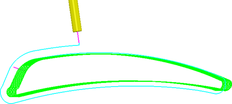

Si vous entrez une hauteur de 20 et un Angle de 1 :
