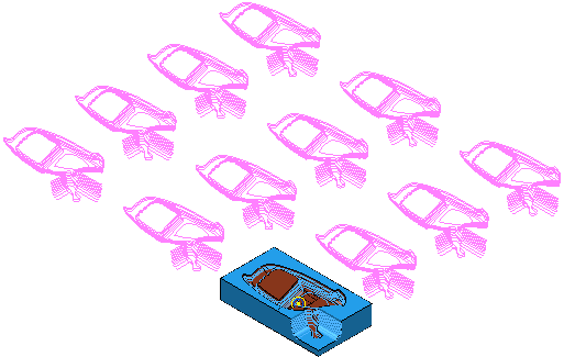

Cet exemple vous montre comment créer plusieurs rotations sur un parcours d'outil en utilisant un motif rectangulaire. L'exemple utilise l'option Conserver original
afin que vous puissiez facilement voir l'effet de la transformation.
Le modèle Chainsaw.dgk dans le dossier Exemples est utilisé, avec un parcours d'outil de finition de pales en tant que parcours d'outil actif.
- Cliquez sur l'onglet Edition de parcours d'outil > panneau Editer > Transformer pour afficher l'onglet Transformation de parcours d'outil.
- Cliquez sur l'onglet Repère du parcours d'outil > panneau Transformer > Transformations multiples pour afficher le dialogue Transformations multiples.
- Dans l'onglet Rectangulaire, entrer:
- un Nombre de lignes de 3.
- une Distance entre les lignes de 500.
- une Distance entre les colonnes de 300.
- un Nombre de colonnes de 4.
- Caisson désélectionné.
- Cliquer sur Accepter.
- Cliquez sur l'onglet Transformation de parcours d'outil > panneau Finition > Accepter pour accepter les changements et créer les parcours d'outils dupliqués.
