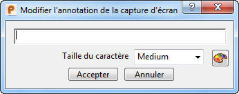

- Cliquer dans la fenêtre de Graphiques. Cela affiche le dialogue Editer annotation d'aperçu.

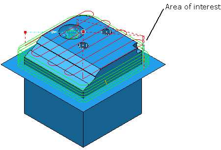

- Entrer le texte adéquat, par exemple Zone d'intérêt, puis cliquer sur Accepter. Cela ajoute le texte à la zone des graphiques.
- Déplacer le texte en plaçant le curseur dessus, le curseur change en
et faire glisser dans la position désirée.
- Dessiner une ligne en cliquant et en faisant glisser dans la fenêtre de graphiques.
