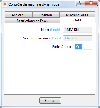

L'onglet Outil sur le dialogue Contrôle de machine dynamique vous permet d'éditer l'outil que vous utilisez.
Cet onglet contient ce qui suit:
- ID de l'outil — Le nom de l'outil.
- Porte-à-faux — Entrer une valeur pour éditer le porte-à-faux de l'assemblage d'outil. Entrer une valeur remplace la valeur de porte-à-faux spécifiée sur l'onglet Porte-outil sur la boîte de dialogue Outil.
