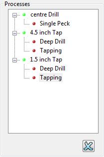

Créez des processus de perçage profond et de taraudage pour un trou de taraudage de 4,5 pouces :
- Sur le dialogue Méthodes de perçage, cliquer sur le bouton Ajouter process pour créer un nouveau process, le nommer Taraud 4,5 pouces.
- Dans la zone Sélection, cliquer sur Sélectionner par Diamètre. Les champs Diamètre Minimum et Maximum sont activés.
- Entrer un Diamètre minimum de 4,49.
- Entrer un Diamètre maximum de 4,51.
- Cliquer sur le bouton Ajouter stratégie pour afficher le dialogue Stratégie de perçage.
- Sur la boîte de dialogue Stratégie de perçage :
- Sélectionner un Type de cycle de Perçage profond.
- Sélectionnez Définir le haut par Haut du trou.
- Sélectionner une Opération de Percer à profondeur du trou.
- Entrer une Profondeur de débourrage de 0,02.
- Entrez une surépaisseur radiale
de 0,02.
- Entrez une surépaisseur axiale
de 0,2.
- Cliquez sur Fermer pour quitter la boîte de dialogue Stratégie de perçage.
- Cliquer sur le bouton Ajouter stratégie sur le dialogue Méthodes de perçage pour afficher le dialogue Stratégie de perçage.
- Sélectionner un Type de cycle de Taraudage.
- Sélectionner Définir haut par Haut du trou .
- Entrer un Pas de 0,2.
Créer maintenant des process de Perçage profond et de Taraudage pour un trou de taraudage de 1,5 pouces:
- Sur le dialogue Méthodes de perçage, cliquer sur le bouton Ajouter process pour créer un nouveau process, le nommer Taraud 1,75 pouces.
- Entrer un Diamètre minimum de 1,74.
- Entrer un Diamètre maximum de 1,76.
- Sélectionnez une Opération de Centre perçage.
de 0,02.
de 0,2.
- Dans la boîte de dialogue Stratégie de perçage :
- Sélectionnez un type de cycle de taraudage.
- Entrer un Pas de 0,1.
Vous avez créé une Méthode de perçage avec des process de perçage pour le perçage et le taraudage de deux tailles de trous sur le modèle. Etendre Process sur le dialogue Méthodes de perçage pour les voir.
