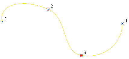

En commençant avec cette courbe:
- Faire un double-clic sur la courbe.

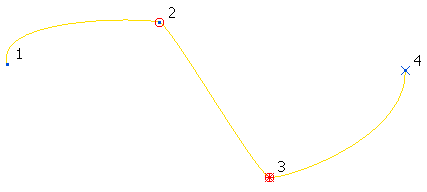

- Sélectionner les points 2 et 3 (appuyer sur la touche Maj tout en sélectionnant le point 3).
- Cliquez sur Outils de courbe > panneau Segments > Editer les tangentes pour afficher la boîte de dialogue Editeur de tangente .
- Entrer une Echelle de 4.
- Cliquer sur Annuler.

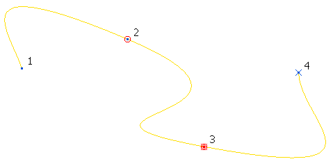

- Cliquez sur l'onglet Outils de courbe > panneau Segments > Editer les tangentes.
- Entrer une Echelle de 0,2.
- Cliquez sur OK.
