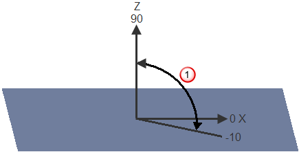

Les limites angulaires de machines-outils table - table alternatives typiques sont :
X 100
Y 360
Cela convertit les limites d'angle azimut de 0 à 360
et les limites d'angle d'élévation de -10
à 90
L'intervalle d'angle X de la machine-outil =
100
, l'intervalle d'angle d'élévation de PowerMill = -10 à
90
Si vous sélectionnez un mode de Retirer le parcours d'outil, cela usine :
Sélectionnez Dessiner limites pour voir la portion usinable :
