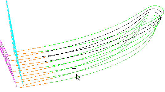

- Sélectionner quelques segments de parcours d'outil en utilisant une boite.
- Cliquer sur le bouton Enregistrer sélection. Les segments sélectionnés deviennent blancs (montrés en noir en dessous).

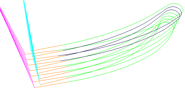

- Sélectionner encore quelques segments de parcours d'outil en utilisant un cadre de sélection.

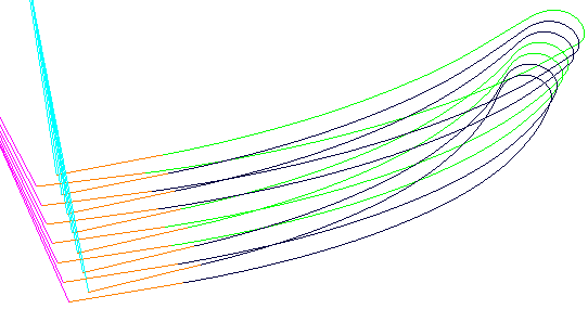

- Cliquer sur le bouton Enregistrer sélection. Les segments sélectionnés sont ajoutés aux précédents.
