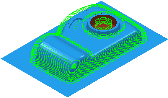

Utilisez la stratégie de finition Z constant pour créer un parcours d'outil en tranchant le modèle à des hauteurs Z spécifiques. Cela fonctionne bien sur des surfaces presque verticales qui requièrent une profondeur de passe consistante.
