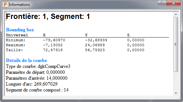

- Propriétés — Sélectionner pour afficher les extensions, le type et les points-clés de la courbe.
Motif — Affiche le nom du motif, dans ce cas Courbes d'entrée.
Segment — Affiche les propriétés de ce segment. Dans ce cas, le premier segment.
