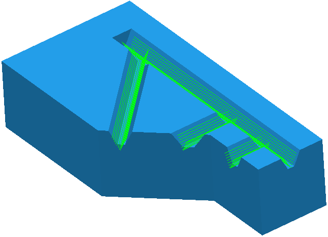

Utiliser la page Usinage de nervures pour créer un parcours d'outil en usinant un canal dans une pièce.
Motif — Cela définit la ligne de centre approximative du canal.
Créer motif — Sélectionner pour créer un nouveau motif vide.
Motif choisi sélectionné — Cliquer pour sélectionner un motif en faisant une sélection dans la fenêtre de graphiques, plutôt que par nom dans la liste Sélectionner un motif.
Surfaces — Cela définit les surfaces formant les parois et la base du canal.
Style — Sélectionner si vous voulez usiner vers les deux parois du canal ou vers la ligne centre.
Sélectionner un Style de Parois de nervure crée un parcours d'outil qui usine un côté du canal, puis l'autre côté. Utiliser cette option lorsque l'outil est plus petit que le canal.
Sélectionner un Style de Centre de nervure crée un parcours d'outil qui usine vers la ligne centre du canal. Utiliser cette option lorsque l'outil, normalement un outil de forme, est de la taille et de la forme du canal.
Sélectionner Centre et parois crée un parcours d'outil qui usine vers la ligne centre du canal, puis usine chaque côté du canal.
