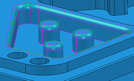

Utiliser la stratégie Fraisage de raccord supérieur pour usiner les raccords le long des arêtes extérieures des features où les informations de raccord sont spécifiées par la géométrie de feature. Le fraisage de raccord supérieur est utilisé pour:
- casser les arêtes extérieures aiguës d'un modèle après qu'il ait été complètement usiné
- réduire les opérations de cassage d'angle manuelles
- faire des améliorations esthétiques.
