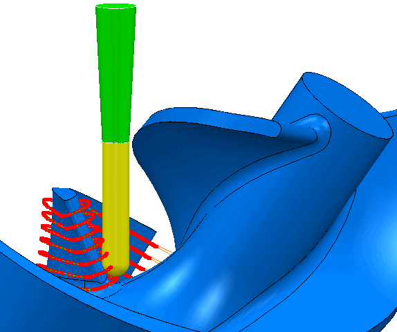

- Observer le raccord du parcours d'outil de la pale et cliquer sur l'onglet Parcours d'outil > panneau Dessiner > Afficher > Points.
- Animer le parcours d'outil pour voir le problème de garde. Dans le menu contextuel Parcours d'outil, sélectionner l'option Simuler du début, puis déplacer l'outil. Vous pouvez procéder de manières différentes ; utilisez les touches CTRL+Fin puis appuyez sur la touche

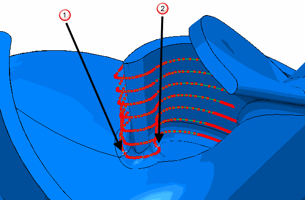

- Cliquez sur l'onglet Edition de parcours d'outil > panneau Editer > Editer dans la région pour afficher la·boîte de dialogue·Editer le parcours d'outil dans la région.
- Sélectionner Paires de points dans la liste Définir région par sur l'onglet Sélectionner régions.
- Sélectionner deux points sur le segment de parcours d'outil inférieur dans une position similaire à celles montrées ci-dessous.
- Cliquer sur Enregistrer sélection. Les portions sélectionnées du parcours d'outil deviennent blanches.

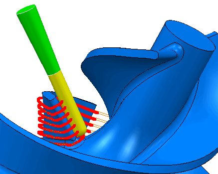

- Si vous animez le parcours d'outil à nouveau (voir étape 2), vous pouvez voir la différence dans la garde d'outil dans cette région du parcours d'outil.
- Zoomer dans la partie éditée du parcours d'outil pour voir la différence faite par le changement d'outil.
parcours d'outil original.
parcours d'outil modifié.
Remarque : La
Distance de raccord a été ajoutée afin que l'
Angle transversal de l'outil soit changé de -70 à -10 sur une distance de 5 mm plutôt qu'instantanément. La même chose se produit au bout de la région, à l'endroit où l'
Angle transversal de l'outil est changé de -10 à -70 sur une distance de 5 mm plutôt qu'instantanément. Pour plus d'informations, voir l'exemple
