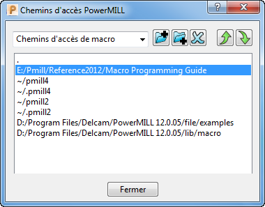

Pour changer l'ordre des noms de chemin d'accès dans la liste des macros, sélectionnez l'option Chemins d'accès de macro dans le menu des macros. La boîte de dialogue Chemins d'accès PowerMill s'affiche :
Sélectionnez le chemin d'accès de macro à déplacer (dans ce cas E:/Pmill/Reference2012/Macros) puis sélectionnez le bouton Descendre.
La liste des chemins d'accès de macro est mise à jour.
Sélectionnez à nouveau le bouton Descendre pour déplacer le chemin d'accès de macro vers le bas ou sélectionnez le bouton Monter
pour lui redonner son emplacement d'origine.
Cliquez sur le bouton Fermer pour terminer.
