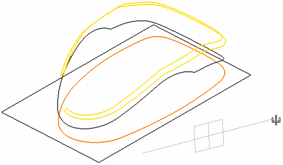

- Sélectionner les courbes que vous voulez symétriser (Les courbes sélectionnées sont en jaune).
- Cliquez sur l'onglet Editeur de courbe > panneau Editer > Transformations > Symétrie pour afficher la barre d'outils Symétrie.
- Cliquer sur
, le curseur change en
- Appuyer sur le bouton de souris pour montrer le début de la ligne de symétrie et faire glisser jusqu'au point de fin de la ligne de symétrie.

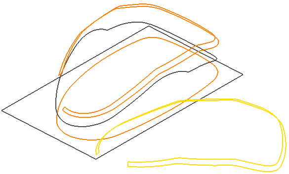

- Relâcher le bouton de la souris pour définir le plan de symétrie et symétrise les courbes sélectionnées.
