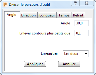

Utiliser l'élément Diviser pour créer des nouveaux parcours d'outils en divisant le parcours d'outil actif en deux ou plusieurs sections.
Cliquez sur l'onglet Edition de parcours d'outil > panneau Editer > Diviser pour afficher la boîte de dialogue Diviser le parcours d'outil.
Il y a cinq façons de diviser un parcours d'outil:
- Angle — Cet onglet divise un parcours d'outil en deux parties selon l'angle que chaque mouvement fait avec le plan XY. L'angle est dépendant de la direction d'usinage.
- Direction — Cet onglet divise un parcours d'outil en parties selon l'endroit où l'outil usine Vers le haut, Vers le bas ou Plat. Les options sont fournies pour conserver les différentes combinaisons des trois portions différentes. Cette option est utile lorsque vous voulez usiner certaines zones avec un outil qui ne peut pas usiner vers le bas ou si vous voulez usiner des zones planes avec une fraise deux tailles.
- Longueur — Cet onglet divise un parcours d'outil en plusieurs sections afin que la distance parcourue par l'outil dans chaque section ne dépasse pas une limite spécifiée. Cette option est utile si la durée de vie de l'outil est limitée.
- Temps — Cet onglet divise un parcours d'outil en plusieurs sections afin que le temps d'usinage de chaque section ne dépasse pas une limite spécifiée. Le temps est calculé en utilisant l'avance spécifiée. Cette option est utile si la durée de vie de l'outil est limitée.
- Retrait — Cet onglet divise un parcours d'outil à chaque point de retrait de l'outil.
