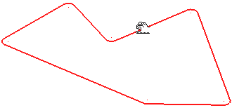

- Passer sur la courbe que vous voulez couper. Le curseur change en main et la courbe devient rouge.

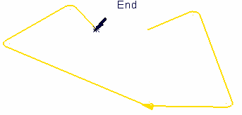

- Cliquer sur la courbe à l'endroit où vous voulez la couper. Le curseur change en couteau et la courbe devient jaune.

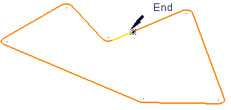

- Cliquer à nouveau sur la courbe pour la couper et voir deux courbes distinctes. Une portion de la courbe originale reste sélectionnée (jaune) alors que l'autre est montrée en orange.

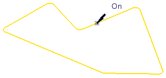

- Cette fois, sélectionner la courbe.
- Cliquer l'endroit où vous voulez la couper et la déplacer pour montrer l'étendue de la coupure.
