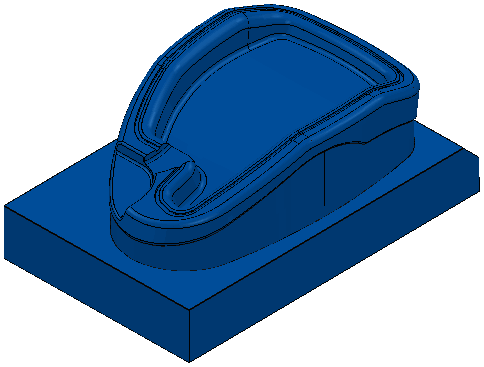

Cet exemple utilise 5axisModel.dgk dans le dossier Exemples avec un motif contenant quelques segments.
- Cliquez sur l'onglet Motif > panneau Créer > Motif pour créer un nouveau motif.
Le reste de l'onglet Motif actif s'affiche.
- Cliquez sur l'onglet Motif > panneau Editer > Editeur de courbe pour afficher l'onglet Editeur de courbe.

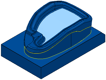

- Cliquez sur l'onglet Editeur de courbe > panneau Créer > Rassembler pour copier interactivement les courbes sélectionnées dans le motif actif.
Le modèle change de couleur pour montrer que rien n'est sélectionné.
La barre d'outils Rassembler s'affiche.
- Sélectionner les courbes ou surfaces pour spécifier les courbes de frontière.
- Cliquez sur

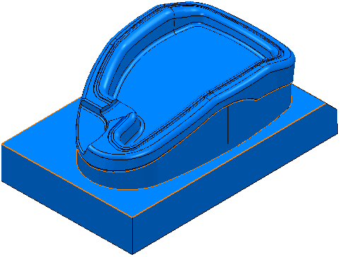

pour accepter les courbes rassemblées.
