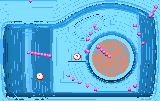

Pour différer des modifications de point de départ de parcours d'outil en lots :
- Cliquez sur l'onglet Déplacer points de départ > panneau Mettre à jour > Différer.
- Cliquez sur l'onglet Déplacer points de départ > Déplacer > Multiple.
- Esquisser une ligne
- Esquisser une autre ligne

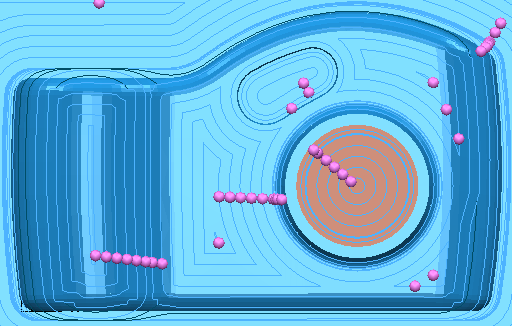

- Cliquez sur l'onglet Déplacer points de départ > panneau Mettre à jour > Différer. Les points de départ du parcours d'outil édité sont déplacés.
Remarque : Vous pouvez uniquement éditer en différé en mode multiple ou simple, mais pas un mélange des deux.
