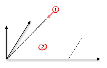

Le verrouillage de plan positionne automatiquement tout point entré en utilisant la souris sur le plan principal d'un plan de travail actif.
Par exemple, si le plan principal est XY, chaque point que vous entrez en utilisant la souris a une coordonnée Z de zéro. Avec la fonction de verrouillage de plan activée, si vous accrochez à un point clé
qui ne se trouve pas sur le plan principal
la nouvelle position
est projetée sur le plan principal, avec le vecteur normal du plan principal :
