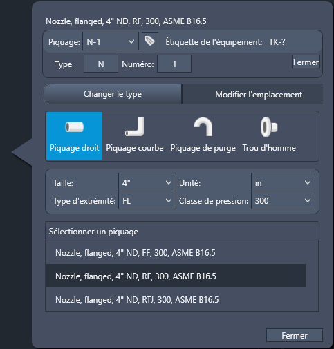

Définit l'étiquette de piquage et indique le type de piquage à ajouter ou à substituer.
Affiche le piquage courant. En mode d'édition, vous pouvez cliquer sur la liste déroulante pour sélectionner un autre piquage à modifier.
Affiche l'étiquette courante. Cliquez pour développer la boîte de dialogue (comme illustré), afin de pouvoir modifier le type et le nombre de segments de l'étiquette.
Affiche l'étiquette (en lecture seule) de l'équipement où vous ajoutez ou modifiez des piquages.
Cliquez sur ce bouton pour filtrer les types de piquages et en sélectionner un dans une liste de piquages appropriés.
Cliquez sur ce bouton pour définir les paramètres d'emplacement des piquages.
Filtrent la liste des piquages répertoriés sous Sélectionner un piquage pour simplifier la sélection.
Filtre la liste des piquages par diamètre nominal (p. ex. 6”).
Filtre la liste des piquages par type d'extrémité (p. ex. FL).
Filtre la liste des piquages par unité (p. ex. pouce).
Filtre la liste des piquages par classe de pression (p. ex. 300).
Répertorie les piquages disponibles, en fonction des filtres. Sélectionnez le piquage à modifier ou à ajouter.
