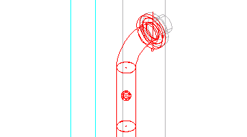

Vous pouvez créer un message sur Iso dans le modèle 3D. Vous pouvez afficher un aperçu du message avant de le positionner sur le modèle de tuyauterie. Le message s'affiche dans le dessin isométrique généré.
Vous pouvez placer dans le modèle un message sur Iso qui s'affiche sous la forme d'une sphère dans la tuyauterie.

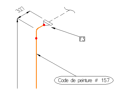

Dans le fichier Iso, le texte du message s'affiche dans l'encadrement spécifié (p. ex. ovale).
Vous avez la possibilité de placer des messages dans le dessin sans encadrement ou avec les options d'encadrement suivantes :
