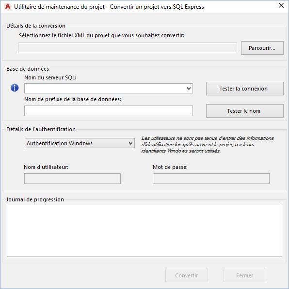

Convertit un projet vers SQL Express.
Détails de la conversion
- Sélectionnez le fichier XML du projet que vous souhaitez convertir.
- Entrez le chemin d'accès ou cliquez sur Parcourir pour rechercher le fichier XML du projet à convertir vers SQL Express.
Remarque : Toutes les éditions MS SQL Server (Express, Standard et Enterprise) de SQL Server 2008 et versions ultérieures sont prises en charge.
Base de données
- Nom du serveur SQL
- Indiquez le port du serveur en respectant le format suivant : <serveur>\<instance>,<port>.
Remarque : Le port est facultatif dans le nom du serveur.
- Nom de préfixe de la base de données
- Entrez un nom de préfixe pour la base de données.
Détails de l'authentification
- Authentification
- Authentification Windows : utilisez vos identifiants Windows pour ouvrir le projet.
Authentification SQL Server : utilisez vos identifiants SQL Server. Vous devez les saisir chaque fois que vous accédez au projet.
- Nom d'utilisateur/Mot de passe
- Ces champs ne sont actifs que si l'option Authentification SQL Server est sélectionnée. Entrez vos nom d'utilisateur et mot de passe SQL Server pour continuer.
- Journal de progression
- Affiche la progression de la conversion.
