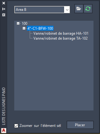

Groupe de fonctions Liste de lignes
Affiche les lignes et équipements intégrés qui peuvent être insérés dans un modèle 3D.
- Barre d'outils de la liste de lignes
- Fournit des boutons permettant d'ouvrir, ajouter et actualiser l'état des dessins.
Ouvrir. Ouvre le dessin P&ID sélectionné.
Actualiser. Met à jour la liste de lignes et les composants de ligne du dessin P&ID sélectionné.
- Arborescence
- Chaque noeud de l'arborescence du projet représente un segment de ligne dans le dessin P&ID. Les ressources intégrées sous chaque segment de ligne sont classées en fonction du sens d’écoulement de la canalisation.
- Zoomer sur l'élément sélectionné
- Lorsque cette option est sélectionnée, vous pouvez cliquer sur un élément dans l'arborescence et l'objet correspondant s'affiche en grand au centre de la zone de dessin.
