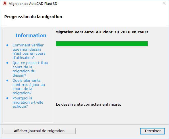

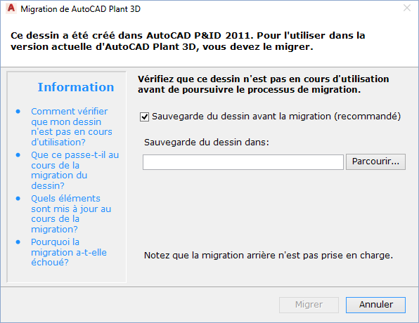

Lorsque vous tentez d'ajouter un dessin créé dans une version antérieure à un projet créé dans la version actuelle, l'assistant de migration de dessin s'ouvre. La migration porte uniquement sur le dessin que vous ajoutez au projet. Vous pouvez créer une copie de sauvegarde au cours de la migration, au cas où le dessin devrait être retravaillé dans la version antérieure. Si vous annulez la migration, le dessin revient à son état d'origine.
La migration peut modifier l'apparence des dessins. Le dessin peut sembler différent en raison des changements de symboles et de paramètres dans la version actuelle.
Si vous tentez de migrer un dessin qui porte le même nom qu'un dessin du projet actif, un message de conflit de noms s'affiche. Vous pouvez alors migrer le dessin sous un nouveau nom ou arrêter la migration.
L'assistant de migration de dessin s'ouvre.
Il est recommandé de sauvegarder votre dessin au cas où vous devriez le retravailler dans AutoCAD P&ID 2012.
