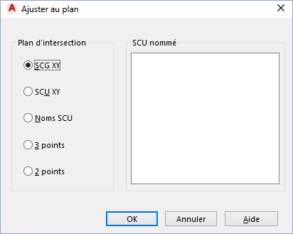

Raccourcit un profilé métallique jusqu'à un plan limite.
Spécifie le plan de délimitation utilisé pour ajuster le profilé.
Indique d'utiliser le plan XY du système de coordonnées général comme plan de coupe.
Indique d'utiliser le plan XY du système de coordonnées utilisateur comme plan de coupe.
Indique d'utiliser comme plan de coupe le plan XY du système de coordonnées utilisateur nommé défini et enregistré dans AutoCAD.
Indique d'utiliser le plan XY du nouveau système de coordonnées comme plan de coupe.
Indique d'utiliser la ligne et le vecteur comme plan de coupe.
Affiche le système de coordonnées utilisateur défini.
