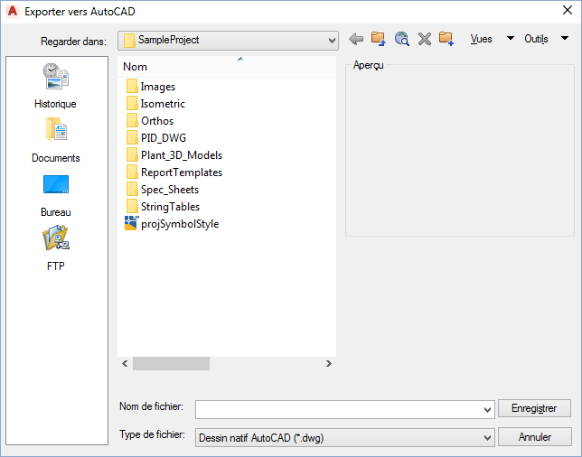

Exporte un dessin P&ID au format de fichier dessin AutoCAD.
Cliquez avec le bouton droit sur le dessin
Exporter vers AutoCAD
Entrée de commande : exporttoautocad
Indique où enregistrer le dessin exporté.
Indique le nom du nouveau fichier dessin.
Spécifie le format de fichier du dessin exporté. Les options sont les suivantes :
Utilisez AutoCAD/AutoCAD LT 2018 ou une version ultérieure pour visualiser ou modifier le dessin exporté.
Utilisez AutoCAD/AutoCAD LT 2013 ou une version ultérieure pour visualiser ou modifier le dessin exporté.
Utilisez AutoCAD/AutoCAD LT 2010 ou une version ultérieure pour visualiser ou modifier le dessin exporté.
Utilisez AutoCAD/AutoCAD LT 2007 ou une version ultérieure pour visualiser ou modifier le dessin exporté.
Enregistre les paramètres de nom de fichier, dossier et format de sortie utilisés lors de l'exportation.
